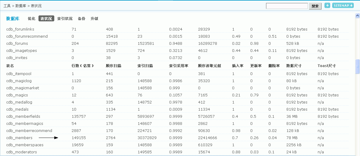

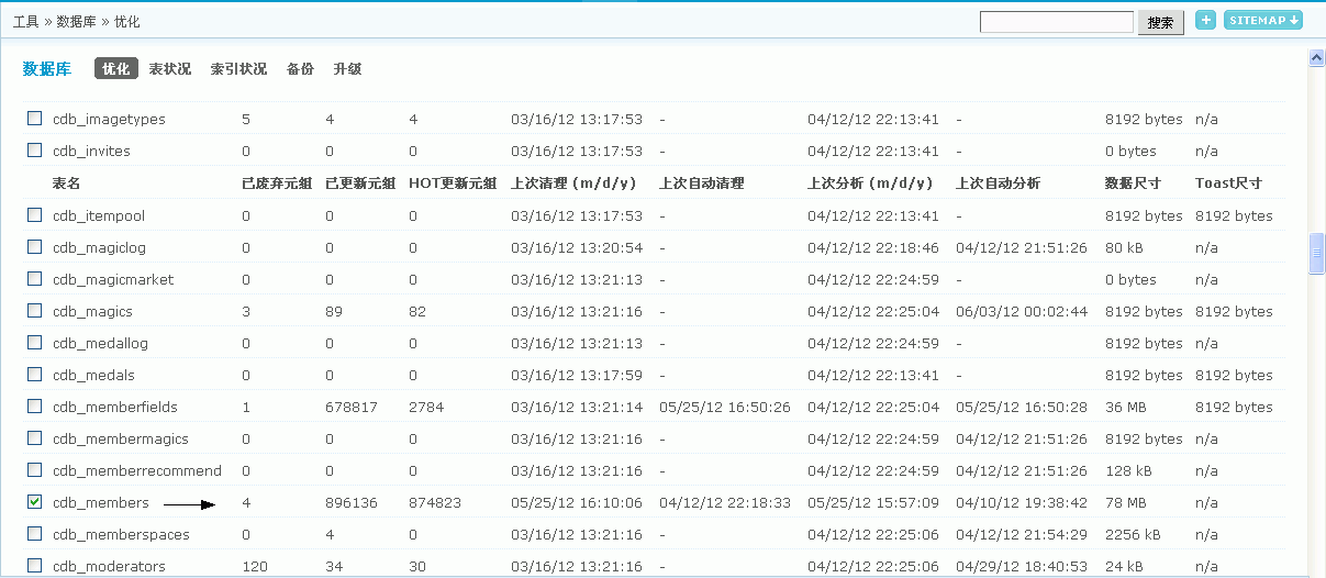

mysql的查询优化器虽然也称为“基于成本的优化器” (CBO: Cost Base Optimizer)  但实践中对于多条索引的选择尚简单,无法采用效率更高的索引
加上dz自身对于数据表索引的优化也不足够,所以dz的性能受到不少影响。用户从dz后台也无法获得直观数据库运行数据来判断数据库性能,最多的恐怕就是“修复”了吧……
这是pg可以提供的信息,
对于cdb_members 这张表,尺寸是78MB,无行外存储。绝大部分是更新,极少的删除。HOT更新次数接近总更新次数,说明数据碎片不会大,执行VACUUM紧迫性不高。
关于HOT更新技术:
大家知道PostgreSQL使用多版本技术,对记录的更新操作都会产生一个新版本,版本之间从老到新形成一条版本链。此外更新操作不但会在堆中产生记录的新版本,在表的每个索引中也会产生新版本的索引记录。即对一条记录的每个版本都有对应版本的索引记录,即使更新操作没有修改索引属性,也会在每个索引中都产生一个新版本。这一技术的问题是浪费存储空间,老旧版本占用的空间只有在进行VACUUM时老能被回收,增加的数据库的负担。
为减轻这一问题,PostgreSQL 8.3中加入了HOT技术。使用HOT后,若所有索引属性都没被修改(索引键是否修改是在执行时逐行判断的,因此若一条UPDATE语句修改了某属性,但前后值相同则认为没有修改),且新版本与原版本存储在一个页面上则不会产生新的索引记录,因此这些记录被称为HOT(Heap Only Tuple)。HOT会被打上HEAP_ONLY_TUPLE标志,而HOT的上一个版本则被打上HEAP_HOT_UPDATED标志。当通过索引获取记录时首先会找到同一页中最老的拥有HEAP_ONLY_TUPLE标志的版本,然后顺着版本链向后找,直到遇到HOT为止。限制HEAP_ONLY_TUPLE版本与HOT在同一页的目的是为了通过版本链向后找时不产生额外的IO操作从而影响到性能。因此HOT技术消除了拥有完全相同键值的索引记录,减小了索引大小。
这个图片显示数据表状态。对于用户表,估算是14万行记录,顺序扫描了2.7K次,索引扫描了30M次,索引扫描占了99.99%,影响速度的全表扫描几乎没有,说明索引效率极高。
后面的删除率及更新率(百分率)如果较高的话就说明此表需要做整理(VACUUM)了,尤其是删除率。
