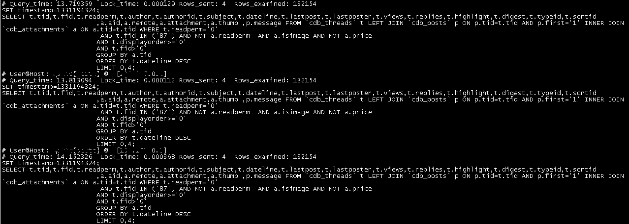

测试SQL:来自于dz数据调用的一条实际SQL,此语句在论坛老系统中超时频繁,严重阻塞队列。如图
sql
sql
因为mysql垃圾的GROUP BY功能,此条SQL无法直接运行在pg上面,所以修改如下:

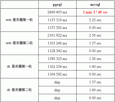

测试结果:
1 min 17.48 sec  是啥概念?!
难道测试错了,于是关闭web服务器mysql服务5分钟,启动后重新测试,结果分别是
4 rows in set (2.37 sec)
4 rows in set (1.60 sec)
4 rows in set (0.00 sec)
这好像看起来才正常嘛。也许因为web服务器上面跑着生产的web server以及附件,附件IO读取对mysql影响很大。

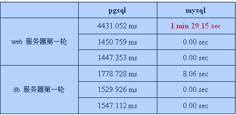

为了排除疑点,我重新开始一轮测试,只不过把 SQL中fid的值由87改成12,结果让人吃惊:
难怪一说到mysql慢就会有人说是没优化好,可my.cnf除了buff还有啥可优化的呢?既不能选择连表方式(hashjoin, merge join, neste join) 也不能对查询计划CPU/DISC因子调整。原来mysql就是靠缓存吃饭的啊!而且这个缓存也忒强悍了点吧,我关闭了mysql服务5分钟后缓存依旧存在,要不是第一次是关闭了30分钟还不能确定真有这么慢!
