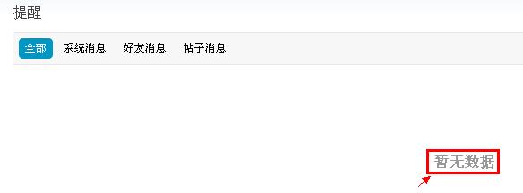

问题1:升级7.2后,点击表情框不显示了?
如图显示。。。点击后什么也出不来了。模板穿的6.1的模板,没有使用默认的模板。
问题2:帖子内图片问题。
帖子里面有9副图片,可是通过管理修改帖子,在编辑栏里面只能看到5副图片,其他三幅源码里面也看不到,而且修改里面没有附件列表。
请问是什么原因,我是7.0升级到7.2的用户
问题3:顶踩功能和评分功能是一样的吗?
7.2为什么见不到评分功能了。?如何设置评分,顶踩的具体功能介绍在那里?
问题4:用户登入,〔提醒〕有显示消息?可点击后进入提示〔暂无数据〕?

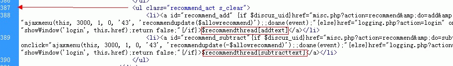

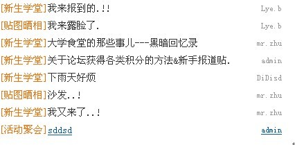

设置为当日公共社区最新话题索引
请问下,,,这个在哪里设置
还有添加,,顶一下。。。踩一下,。
qq359046371 发表于 2010-01-12 14:04
    最新话题索引是通过数据调用实现的,具体你可以在论坛搜索一下相关的一些资料
顶踩功能7.2是有的你只需要替换文字
模板文件:viewthread_node.htm
未命名.gif 红色区域替换文字即可
  1. <ul class="recommend_act s_clear">
  2.          <li><a id="recommend_add" {if $discuz_uid}href="misc.php?action=recommend&amp;do=add&amp;tid=$tid" onclick="ajaxmenu(this, 3000, 1, 0, '43', 'recommendupdate($allowrecommend)');;doane(event);"{else}href="logging.php?action=login" onclick="showWindow('login', this.href);return false;"{/if}>顶一下</a></li>
  3.          <li><a id="recommend_subtract"{if $discuz_uid}href="misc.php?action=recommend&amp;do=subtract&amp;tid=$tid" onclick="ajaxmenu(this, 3000, 1, 0, '43', 'recommendupdate(-$allowrecommend)');;doane(event);"{else}href="logging.php?action=login" onclick="showWindow('login', this.href);return false;"{/if}>踩一下</a></li>
  4.         </ul>
 楼主| cr180 发表于 2010-1-14 16:07:15 | 显示全部楼层
回复 122# 风儿沙沙
答:发帖页面你可以复制一下新版本的post.htm文件备份覆盖下你的原文件更新试试
问题2:帖子内图片问题。
答:如果确认主题内容里面的确显示的是9张图片,可以编辑他,看看源代码是否有9张图片的源码(是上传的还是直接粘贴的?如果是上传的把地址和密码PM我看看呢,PM的时候提示一下这个问题,消息太多)

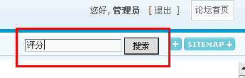

问题3:顶踩功能和评分功能是一样的吗?
答:评分功能你可以在后台搜索下 QQ截图未命名.png
如果页面里面没有评分两个字,那么模板不正常,需要添加
顶踩:https://discuz.dismall.com/redirect.php?goto=findpost&ptid=1496364&pid=13014939
答:一样PM地址帐号一下

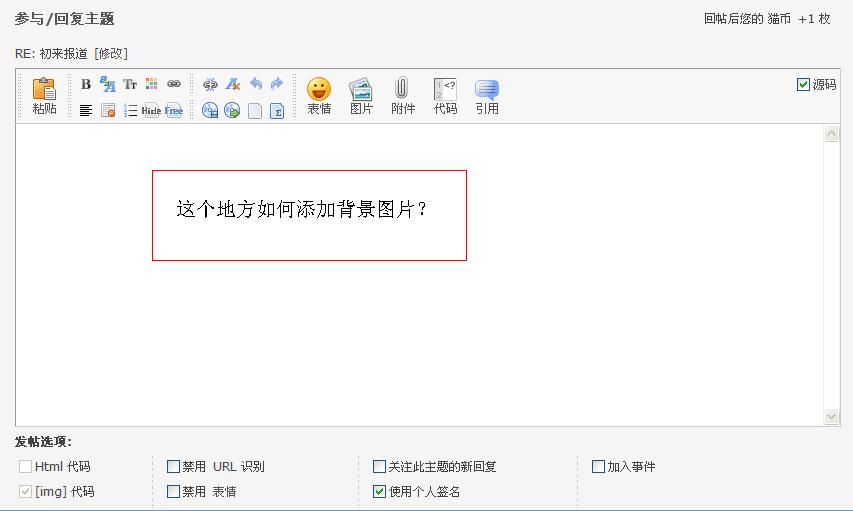

nightowl 发表于 2010-1-15 02:04:17 | 显示全部楼层
回复 1# cr180
    请教,7.2没搜索到相关教程。
我想在弹出的发帖框背景添加图片背景,该从哪里修改呢?
谢谢。

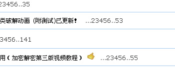

szdjcn 发表于 2010-1-15 09:13:28 | 显示全部楼层
请教个问题,我站目前模板有以下问题,请问该如何解决
1、关于帖子后面的页数间隔太小
请问那些数字如何让他规范排列!
2、关于提醒功能,有很多会员发现有提醒功能不太喜欢,这个如何去掉。

 楼主| cr180 发表于 2010-1-15 12:19:35 | 显示全部楼层
回复 126# nightowl
如下修改:
文件:css_script.htm
查找:
  1. .editorrow { margin-top:5px; padding: 3px 2px; height:48px; overflow: hidden; line-height:18px; border:1px solid; border-color: {INPUTBORDERDARKCOLOR} {INPUTBORDER} {INPUTBORDER} {INPUTBORDERDARKCOLOR}; clear:both; background: {COMMONBG}; }
下面添加:
  1. .newediter .autosave { background:url(图片地址) no-repeat }
地址自己更换一下
