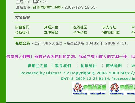

1.请问我这个首页底部怎么成这样的了,在哪可以修改?图片现在上传不上来,
麻烦你到www.yich.org/bbs看看,除了主页,打开其他页面正常,急~~
还请老大帮忙

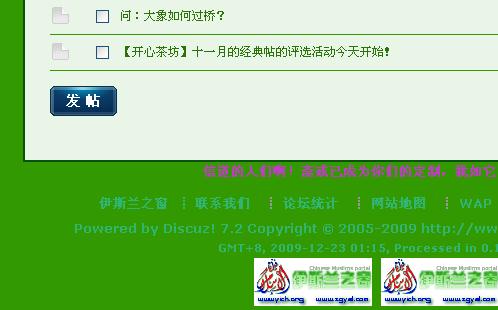

麦哈穆德 发表于 2009-12-23 16:42:35 | 显示全部楼层
未命名.jpg 请问这个在哪设置,底部成这样了

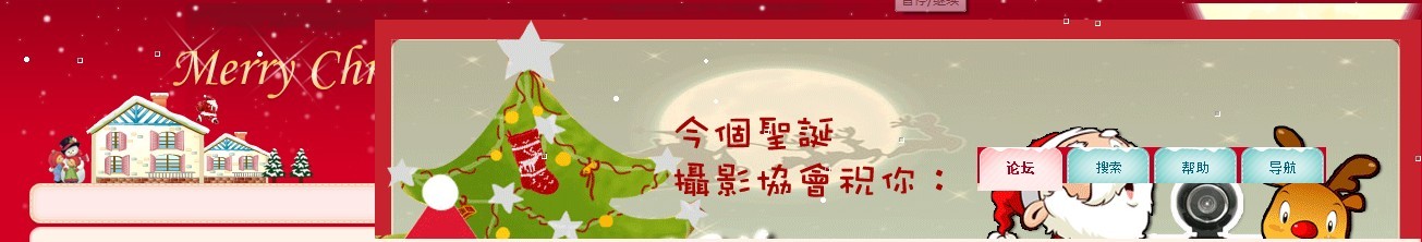

SK. 发表于 2009-12-24 18:12:53 | 显示全部楼层
请问模板中这个部分的大小可以怎么调整?
页面最上面这部分的大小可以怎么调整吗?因为现在尺寸太小无法正确显示页头通栏广告的图片。
模板中的CSS文件有这两个,可以修改里面哪个数值吗?我用的版头尺寸是900x600的。
css文件.rar (12.25 KB, 下载次数: 353)
