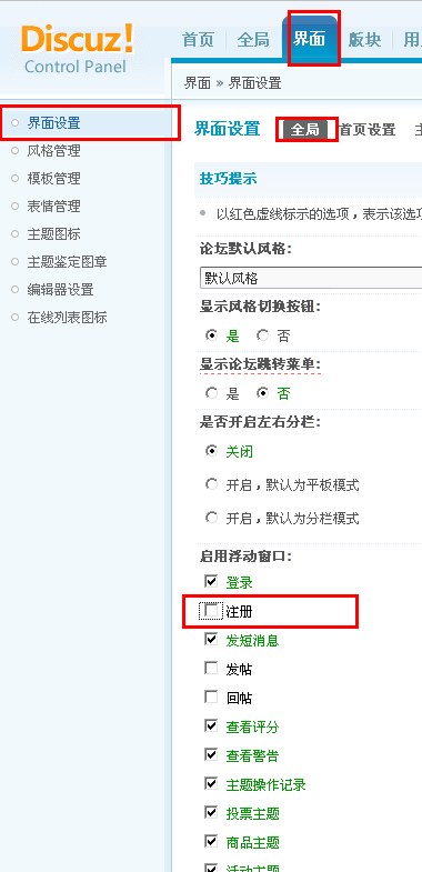

问题描述:
请问如何才能使在论坛注册直接跳转到社区去注册呢?
就是论坛的注册连接指向社区注册页面!
    你的意思是不要浮动窗口吗?

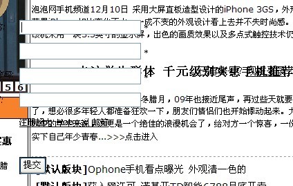

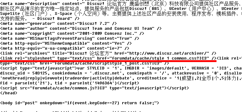

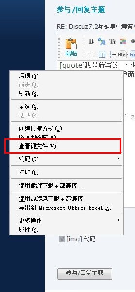

 楼主| cr180 发表于 2009-12-17 14:14:18 | 显示全部楼层
问题描述:
我是新写的一个展示页面   就是像19楼的那种   然后单独给它写了一个css文件   然后注册 登陆这部分我打算还用discuz的弹窗实现   所以需要一部分弹窗的css   就从common文件里复制过来了   但是在新的css文件里那些变量获取不到值   弹窗现在的效果是这样的
dongdong0925 发表于 2009-12-17 14:01
答复:
因为弹窗只用到了css_common.htm,而这个文件里面的变量是调用程序设定值,要获得完整的css文件如下步骤:
第一步:得到当前论坛风格下的css文件
操作:右击自己论坛页面-源代码
查找:common.css
在这里可以看到当前风格下的css缓存文件名style_1_common.css?IC3
复制:forumdata/cache/style_1_common.css?IC3
加论坛地址:http://www.XXXX.COM/forumdata/cache/style_1_common.css?IC3
下载它再从这个缓存的css文件里面复制弹窗相关的代码放到自己的css文件里面
需要注意的问题:
自己新写的页面和CSS但有需要用到论坛的,请在页面里引用css的时候注意一下顺序,新写的始终放到最后,他们是叠加关系!
