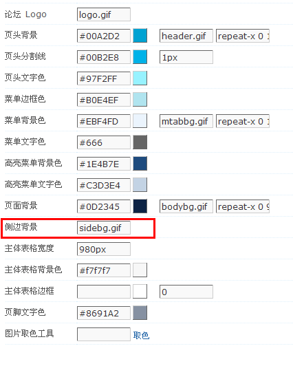

7.2边栏如何加背景?
后台-界面-风格管理-编辑

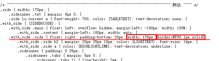

7.2边栏如何加边框?
css_common.htm文件
查找:.with_side .side  按照下图修改

 楼主| cr180 发表于 2009-12-16 13:18:39 | 显示全部楼层
侧边背景改成了如图, 覆盖了图, 刷新缓存, 不生效
边栏的边框生效了,很棒
lainade 发表于 2009-12-16 13:05
.with_side { {SIDEBGCODE}; }
替换为:
    .with_side {background:#FFF url(../../images/default/sidebg.gif) repeat-y 100% 0;}
释义:
背景:白色 sidebg.gif图片纵向平铺

回复 81# cr180
    还是没搞定,不是预期的效果,右边栏右边的一部分变了,其他是主体背景
前提:我之前调整了边栏宽度
怎么办啊
