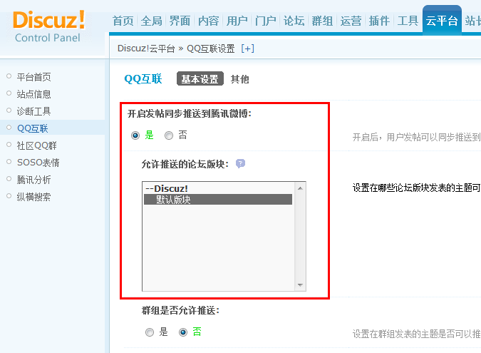

1.首先确定开启了发帖推送功能(前提开启了QQ互联功能):
在后台-》云平台-》QQ互联-》基本设置下,是否开启了开启发帖同步推送到QQ空间动态开启发帖同步推送到腾讯微博,同时设置了相应的推送的板块列表。如图

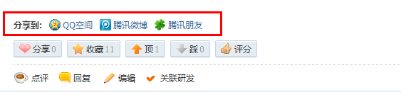

3.检查模板中是否有QQ互联代码(非默认模板下可能会确实相应的代码导致发帖无法推送到Qzone和腾讯微博):
检查当前使用模板文件夹下的viewthread_node.htm文件中是否存在如下代码:
  1. <!--{if !empty($_G['setting']['pluginhooks']['viewthread_share_method'])}-->
  2.                                 <div class="tshare cl">
  3.                                         <strong>{lang viewthread_share_to}:</strong>
  4.                                         <!--{hook/viewthread_share_method}-->
  5.                                 </div>
  6.                         <!--{/if}-->
也可以通过帖子内容页的显示来判断是否存在此段代码,如图,红框部分就是这段代码,如果帖子内容页没有如图红框的部分则表示缺少了这段代码,需要在这个文件的相应位置加上此段代码。
