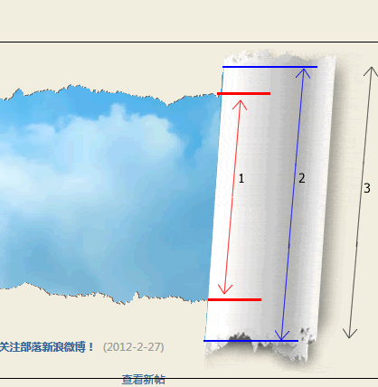

楼主,我想改一下论坛分页的BANNER上文字的颜色,但不知道在那个地方改,希望你提点下

我改过撕纸的高度,蓝天的高度和宽度也改了,
网址http://www.miroklose11.com/forum.php,问题:论坛公告不能使用网址链接
谢谢!
 楼主| vr4u 发表于 2012-5-2 13:17:17 | 显示全部楼层
网址http://www.miroklose11.com/forum.php,问题:论坛公 ...
先说下基本的
1是撕纸内容部分的宽度,2是卷纸撕边的高度,3是卷纸总高度(包括阴影)
你减小了1的高度,但是2的高度还是原来的。因为整个卷纸是绝对定位,所以挡住了下面的点击的链接(所以不能点;3所指的两条黑线之间的都不能点)。
解决方法
减小这个图片的高度(高度是323px比较适合你的):/static/image/tingyuxuanX/weather/weather_reel_bg.gif
已经减小,可直接使用
common.css 搜索【BannerReel】
其中的 height:363px; 改为: height:323px;
以上修改基本就能解决你的问题,如果不能,请在修改top:165px ;减小这个值(越小越往上,越挡不住下面的文字。)

完全感谢,问题已经解决了!

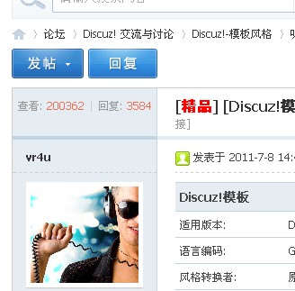

桃源老赵 发表于 2012-5-10 16:38:18 | 显示全部楼层
求楼主帮助
当发布一片帖子后,若继续发布帖子的话,须返回列表页才能发布新帖
能不能在帖子页面增加一个“发贴”入图
默认模板有这个“发帖”功能的
如图
求修改方法(最好详细一些{:soso_e100:})
xulongdqjh 发表于 2012-5-13 13:25:40 | 显示全部楼层
前排帮顶 ,,立顶vr大哥,哈哈
 楼主| vr4u 发表于 2012-5-13 14:24:11 | 显示全部楼层
求楼主帮助
\template\tingyuxuan\forum\viewthread.htm 191行:
  1.   <!--{if $allowpostreply && !$_G['forum_thread']['archiveid']}-->
  2.                         <a id="post_reply" onclick="showWindow('reply', 'forum.php?mod=post&action=reply&fid=$_G[fid]&tid=$_G[tid]')" href="javascript:;" title="{lang reply}"><img src="{IMGDIR}/pn_reply.png" alt="{lang reply}" /></a>
  3.                 <!--{/if}-->
在这些的上面,加入以下代码,后台清空缓存。
  1. <!--{if !$_G['forum_thread']['is_archived']}-->
  2.                 <a id="newspecialtmp" onmouseover="$('newspecial').id = 'newspecialtmp';this.id = 'newspecial';showMenu({'ctrlid':this.id})"{if !$_G['forum']['allowspecialonly']} onclick="showWindow('newthread', 'forum.php?mod=post&action=newthread&fid=$_G[fid]')"{else} onclick="location.href='forum.php?mod=post&action=newthread&fid=$_G[fid]';return false;"{/if} href="javascript:;" title ="{lang send_posts}"><img src="{IMGDIR}/pn_post.png" alt="{lang send_posts}" /></a>
  3.         <!--{/if}-->
小说明:这个地方之所以取消发帖按钮,是因为
1、需要回复才能浏览的帖子,初级用户会以为,发帖按钮就是回帖,然后就发帖了,结果最终也看不到需要回复才能浏览的内容,然后就开始询问为什么不能看?
2、标题过长会导致按钮错位。
