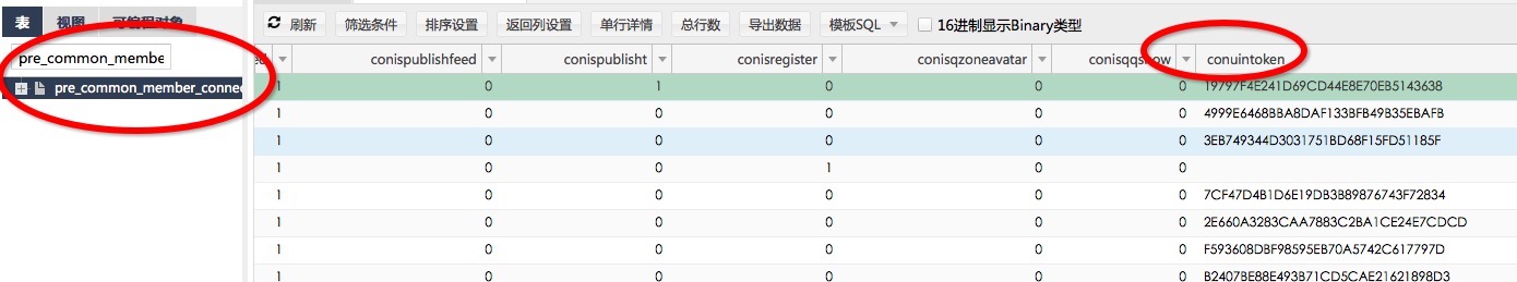

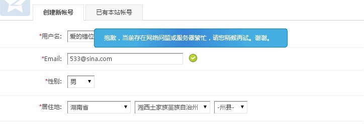

楼主你好,感谢你的分享,我前几天按你说的操作已经全部弄好,而且地址也是2.0版本了,我当时测试用QQ直接登陆是没问题的,一切正常!
但最近经常有人找我说新用户注册论坛时用QQ一键登陆注册,登陆成功后跳转到创建新帐号,并填写新用户名和密码点提交,然后就提示服务器繁忙(如图),但在论坛后台查看,该用户是注册成功了的,用户使用刚注册的用户名和密码无法登陆,提示登陆失败(密码肯定是对的)请问这是什么原因?
我是X3版本,下载你的懒人包覆盖的
我刚刚进行了一次测试,用QQ登陆然后创建新帐号,同样提示上图问题,然后我又退出QQ游客登陆状态直接用系统注册用户方式注册,都设置同一密码,然后我查看两个用户在MYSQL数据库里面MD5密码是不一样的,不知道是什么原因导致的
b80e7abce9d559dde567d45f6911f17f
67b736702c76f9c05cd27d6479406ef5
都是同一密码,两个不同的MD5码

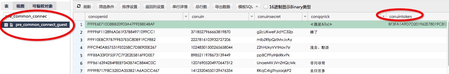

另外,数据库里有新增的两个字段,后台也校验到了
新增字段的数据表 (以下数据表中的字段可能是某些插件添加的,如您确认无误,可以忽略它们)
pre_common_connect_guest 新增的字段
    conuintoken char(32) NOT NULL
pre_common_member_connect 新增的字段

MD5不一致是正常的,dz使用了salt值和密码一起加密,每次出来都是不一样的。这样有利于不被破解。
至于为什么出现服务器繁忙,还没碰到过

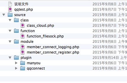

悲催了,连你都不知道原因就麻烦了,当时我下载你主楼提供的懒人包进行直接覆盖,后来QQ互联无法正常使用,然后我又下载了3.2版本的完整包把里面的qqconnect提取覆盖到我的X3版本,后台QQ互联才能成功升级,我以为正常了,结果没办法用QQ注册新用户,哎
scdxs 发表于 2015-9-29 23:12:17 | 显示全部楼层
哎,楼主啊,终于找到原因了,搞了一晚上,真不能用你的懒人包,你懒人包的目录是错的,反复找原因,才找到文件目录都不对能正常注册就怪了
 楼主| bugx 发表于 2015-9-30 09:58:30 | 显示全部楼层
哎,楼主啊,终于找到原因了,搞了一晚上,真不能用你的懒人包,你懒人包的目录是错的,反复找原因,才找到 ...
嗯,我检查了下,member文件夹忘记了。已修正补丁包。qqconnect我开始是放了老版本了,后来有人发现了,已经更新过来了。
