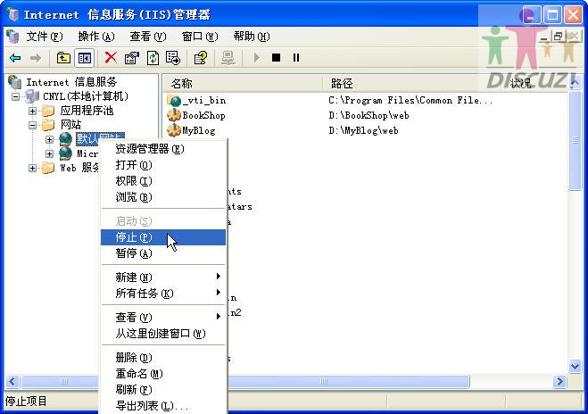

1.no services installed 这是右下的那个红羽毛的状态 显示为一个圆加个红色四方在里面.启动不了.
   解决办法是?
2.apache 安 ...
呵呵,今天初八上班了,真快啊!别急,我来解决。
问题一:因为你的服务器原先是用IIS6,而IIS6默认的端口为80。所以会出现 no services installed 解决方法是关闭IIS6或更改其默认端口。如图1

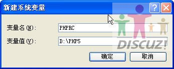

问题五:在“变量值”中输入 php.ini 文件所在的目录就行了,例如: D:\PHP5 。如图2
