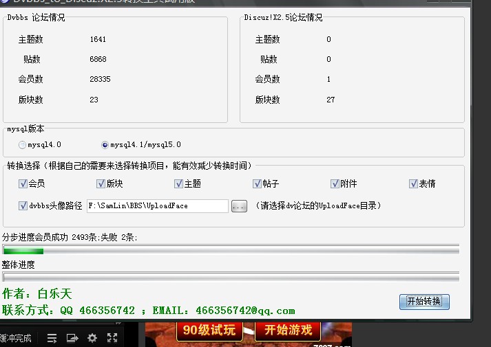

一、关于上午我提及到的用户头像转换不成功,生成的avatar文件夹是空的这个问题,用您再次更新的程序我确认选择了DV的用户头像目录以及勾选了的转换选项(由于想认真测试一下程序,所以这个“头像转换”的截图是在开始转换前就截取的)

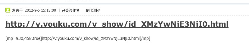

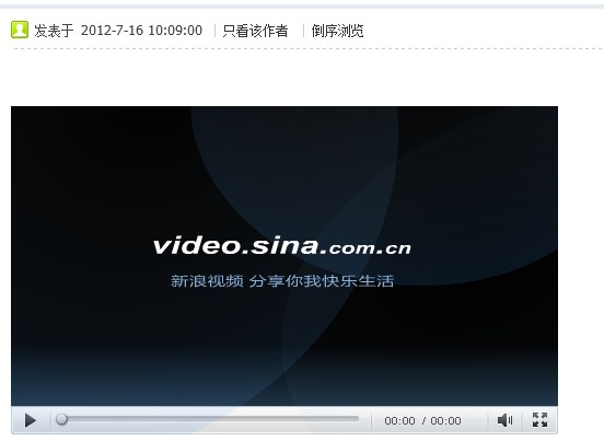

二、帖子内容含视频的出现仅是代码而非视频界面的问题,目前帖子内容是新浪视频的则正常,而是优酷视频的则还是显示HTML代码:
新浪视频正常
新浪视频正常
优酷视频显示为代码
优酷视频显示为代码

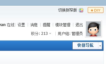

三、管理员登录没有“管理中心”,只有模块管理(当然是用http://XXX/admin.php方式可以登录),但如果可能,希望还是可以再完善一下。

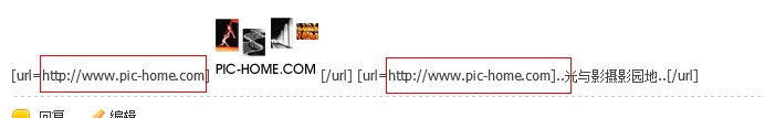

四、用户“个性签名”显示算比较正常了,但还是会有HTML代码的出现。

你好,一我这里没试出来有问题,请把uploadface目录打包一个发给我,我这边试试,是否你的目录结构特殊一点。二和四这种形式的代码普通替换已经无法做到,只能正则替换,待我想想。三不是转换工具的问题,是论坛缓存问题,你更新缓存后,一会这个入口就自己刷出来了,不用特意处理。五的问题我会修正。

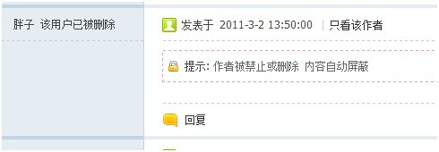

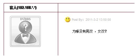

三、以前是
这样的帖子,转换后就变成了

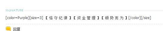

还有签名的问题:
转换前:
转换后:
谢谢!

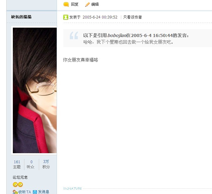

有一个小问题:有的头像显示的会很大,这个不知道是怎么回事~~
如图:

回复三:dz不支持游客发帖。你原来dv的游客或者已删会员的发帖都是会变成这样。与转换无关。

签名里的代码比较杂,可能多样,无法考虑周全,所以不再对签名做特殊处理。会员自己重新编辑一下即可。至于已删帖也被转换问题,会下个版本修正。

头像保留的是原本大小,你原来dv头像什么尺寸,我就转过来什么尺寸。
