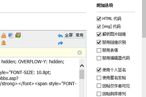

感谢白大侠,采用了2日最新升级包后,其他问题都圆满解决,只有下面几个小问题,如图:
1、很多帖子进入编辑后,还是直接显示代码,这应该是“纯代码”模式。
2、从图中可以看出,所有的帖子默认状态下找不到“纯代码”选项,虽然他已经是纯代码模式,
3、所有的顶楼帖子进入“编辑”打开后,仍旧都找不到题目。
4、您看默认的“附加选项”是否正常,我看与官方的选择不太一样。
非常感谢。
 楼主| 白乐天 发表于 2013-2-2 22:53:02 | 显示全部楼层
1、很多帖子进 ...
1,2,4都是论坛设置问题,这个你在论坛后台右上角搜索想要了解的关键字,都能获得答案。
3是转换问题,下次考虑解决。

欢迎您光临 发表于 2013-2-3 00:43:32 | 显示全部楼层
3是转换问题, ...
后台默认已经开启“所见即所得”和“允许在二者之间转换”,但是进入“编辑”后,依然无法开启“所见即所得”模式,也见不到“纯文本”选项。
但是,这种情况只存在于从“编辑”进入帖子。如果直接回复帖子,则“所见即所得”模式以及“纯文本”选项按钮都正常。
