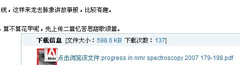

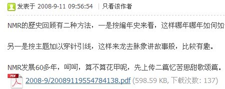

chasgone 发表于 2013-2-3 15:22:21 | 显示全部楼层
不是的呀
以F_ID=1102为例
原动网论坛显示为:
转换后为:
chasgone 发表于 2013-2-3 15:33:11 | 显示全部楼层
我看了一下转换后的数据库。
转换后的filename全部和attachment的内容相同
是咋回事呢?
 楼主| 白乐天 发表于 2013-2-3 16:25:45 | 显示全部楼层
我看了一下转换后的数据库。
是咋回事呢?
已改,重试。
