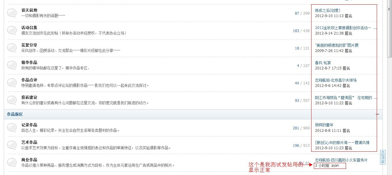

lys8210 发表于 2013-1-30 16:51:30 | 显示全部楼层
用最新的程序又转了一遍论坛数据,发现板块那显示的最后发帖人全是“匿名”
另外,还有一些含视频代码的帖子也还只是显示视频的地址代码,不过影响不大,也就无所谓了。
 楼主| 白乐天 发表于 2013-1-30 20:13:13 | 显示全部楼层
43楼和51楼的同学反馈的附件标签和隐藏标签未替换问题进一步修正了。
to 54楼,版块的最后回帖人只要这个版发过一次帖子就刷新过来了,不必担心。
